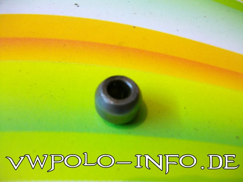

Mal das sogenannte Lager inm Bild richtig festgehalten. Ist schon klar welches Lager zuerst den Geist aufgibt. Wenn man sieht das die Welle im Ansaugbereich korridiert bzw. Rost ansetzt. Saugt das Lüfterrad doch die Feuchtigkeit mit ein. Somit wird das Lager schneller trocken und durch den Rost kann sich nicht bewegen. Es ist eine Kugel mit 5 mm Innendurchmesser und 15 mm Aussendurchmesser.
