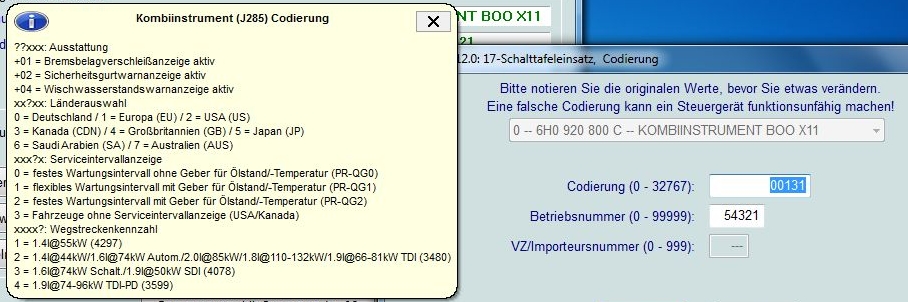

Hallo nochmal. Ich denke mal, das ich auch nur die Tachoscheiben nehmen kann. Die Codierung des Seat Tacho's weicht doch stark von der des Polo Tachos ab. Eine 1:1 Codierung ist nicht möglich.
