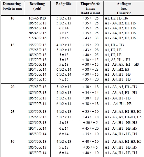

Hallo Leute, Hab bei hier noch H&R Spurplatten 30mm DR System und 40mm DRA System zum Festschrauben. Würde die 30mm auf VA packen also 15mm pro Rad und HA 40mm also 20mm pro Rad. Meine Größe der Alufelgen 6x15 ET44 mit Reifen 195/45R15 Hab mir bei H&R jetzt das Teilegutachten angeschaut und sehe nirgends meine größe stehen . Kann ich die platten also nicht fahren? bei 15mm steht nur 195/45 R15 mit 7x15 ET35 Felgen. bei 20mm steht gar kein 15 Zoll mehr. Drauf hab ich sie zu probe auch gehabt, hinten passt es vorne werde ich wohl Federwegbegrenzer rein hauen oder versuchen die Radhausschale warm zu machen und bisschen zu verformen.
