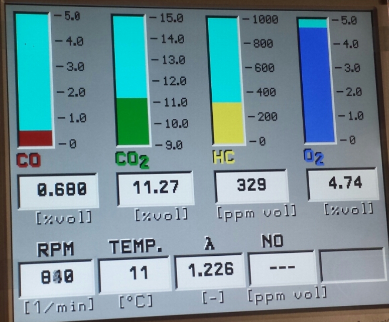

Moin! Ich habe ein kleines Problem mit meinem Polo. Es handelt sich um einen 75pser 3f, an dem schon so einiges gemacht wurde. Er läuft Viel zu mager, wie ihr auf dem Bild erkennen könnt. wenn man am LMM rumstellt passiert garnichts. Er reagiert auf keine Drehbewegung der einstellschraube. Hat jemand eine Idee warum? Verdacht liegt erstmal auf dem LMM, es ist nämlich einer von 2er Golf GTI 8V. ABER... Mir ist so, dass der normale LMM auch auf keine einstellung reagiert hatte. Also habe ich die lambda oder den benzindruck im verdacht. Beim der abgasmessung War er auch auf der rolle. Ab ca. 5000/5500 umdrehungen lag der lambdawert bei 0.960 Verbaut ist momentan: Fächerkrümmer ta technix KAT leer. -wird auch nicht mehr auf öffentlichen straßen bewegt. Gruppe A LMM vom 2er Golf GTI 8V (ist dicht) k&n luftfiltereinsatz 35er drosselklappe Schrick 268er Nocke MM Motorsportchip Zylinderdruck wurde gemessen 13.8bar +/-0.2 Auf der rolle brachte er, trotz veränderter zündeinstellung, 2 mal den unveränderten wert von 89ps. ICH BIN FÜR JEDEN TIPP DANKBAR!
