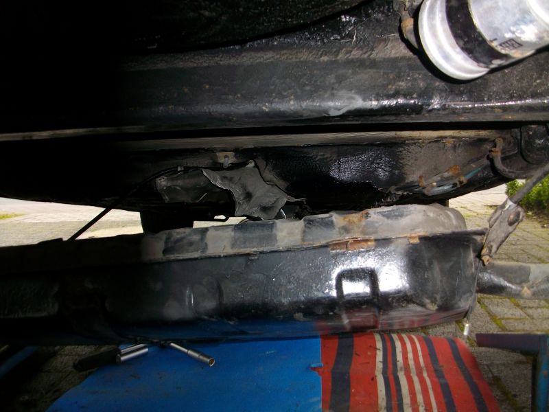

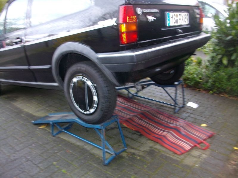

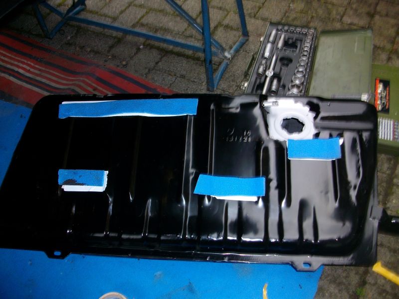

IMGP4172.jpgGestern den verdammten Tank gewechselt.
Ich kam da zu einer neuen Erkenntnis, schließlich habe ich hier viel darüber gelsesen.
- als erstes es benötigt kein zweiten Mann. Wie auch immer da noch einer helfen bei soll stellt sich bei mir die frage.
- es geht ohne Hebebühne die aber hier hilfreich hätte sein können. Gerade in meinem Alter ist es nicht so praktisch unters auto zu krabbeln.
- die Hinterachse lösen, das habe ich überall gelesen und mir einiges an kopfzewrbrechen bereitet. War aber nicht nötig. Ging erstaunlich einfach ohne.
- Handbremsseile lösen und Endschalldämpfer aushängen. Das hat gereicht für den Platz den man benötigt.
- der Einbau schwieriger, alleine die olle Gummimanschette wieder passend in den Tankausschnitt zu bekommen war grausam.
Alles andere lief von ganz alleine und in 2,5 Std war die Aktion erledigt. Darin waren auch noch das umfüllen des Tankinhalts in den neuen.
Ein paar Bilder vom Arbeitsplatz gestern. ;)
