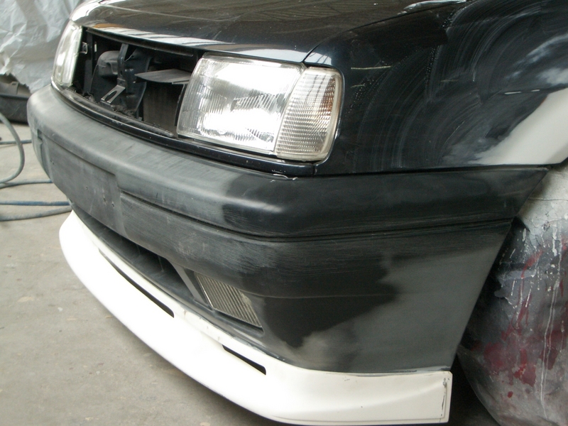

[b]Hi Leut`Z cih wurde gefragt wei ich meine Stossstange gecleant habe das ist doch nen guter grund für nen Tread dafür :D [/b] [i]Also die ausführung ist denkbar schwer aber machbar! Es gibt 2 möglichkeiten 1. Schweißen 2. Spachteln[/i] [b]Ich hab emich für das Spachteln entschieden viele sagen das es reissen kann ist ja auch logisch normal aber bei meiner Technik hat es jetzt schon ein Winter+Sommer gehalten. kann also bis dato nicht mekern! Und habe ich nach dem Prinzip innen Hart aussen Weich gepachtel damit dei ganze geschichte auch belastbar ist. So nun kaommen wir mal zu den Arbeiten. 1. Ihr nehmt eure stossi ab und reinigt sie Gründlich am besten mit Putzwolle und nem Fiesen scharfen zeug die stossi muss hinterher richtig matt sein dauert ca. 1std / wenn ich gut seid tut ihr eure stossi vor der Demontage mit dem Heissluftföhn nochmal richtig schön Verbiegen bzw an die karosse anpassen muss ja sowieso gelackt werden 2. Nun nehmt ihr schmirgel am besten 40ger schön Grob und nehmt euch die rille vor! da müssen richtige rieffen drin sein vor dem Spachteln / habe auch noch mit nem scharfenschraubendreher welche gezogen. dauert nochmal 1std. 3. Ihr lauft zu Händler und holt euch glassfaser und Kunstoffspachtel gfk 2x Ks 1-2x 4. Dann geht es los anmischen spachteln erst mit GFK bis ihr fast alles verspachtelt habt so bis auf 4mm zwischen durch immer schön riefen rein machen.[/b] und wichtig die Trocknungzeiten beachten oder Heizen! danach könnt ihr mit dem Kunstoffspachtel anfangen ca. 1woche später.
