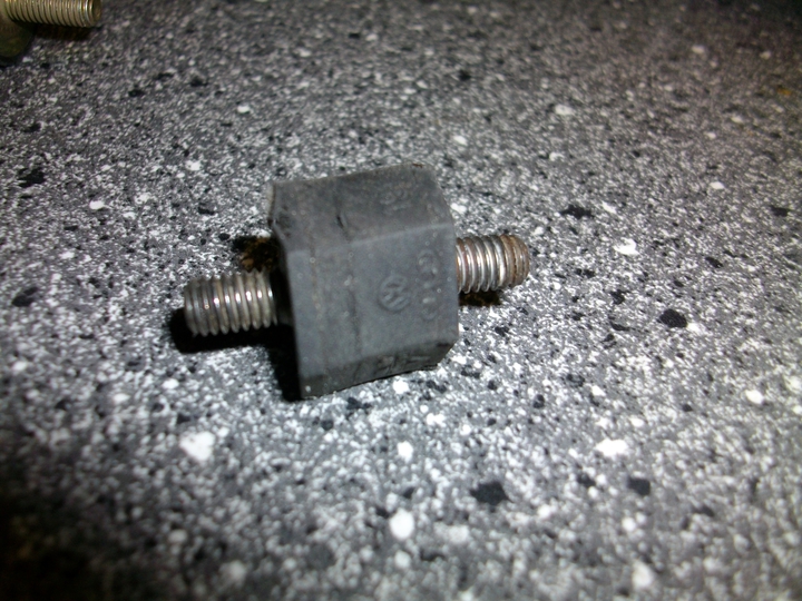

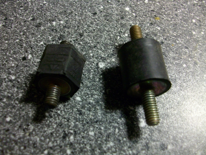

Das ist so nicht original. Da hat jemand die beschädigten Puffer versucht zu halten. Nachteil dieser originalen Puffer ist das sie nach all den Jahren sich von alleine lösen. Der Kleber hält dann nicht mehr und die Puffer lösen sich von der Verschraubung. Das Gummi in der Mitte ist aus drei Teilen zusammengeklebt. Diese Verklebung löst sich in den Jahren. Ich habe die ausgetauscht gegen Puffer vom 911. Die sind Vollgummi aus einem Teil und die Verschraubung ist richtig eingelassen. Witz an der Sache ist das die sogar günstiger sind als die von VW. Kontrollier mal ob sich die Trägerplatte der Benzinpumpe bewegt. Denke die Puffer sind eingerissen deswegen die Kabelbinder. Sollte es so sein wird sich irgend wann die Trägerplatte lösen und runterhängen. Das kann böse Folgen nach sich ziehen. Konrollier mal die Puffer und gegebenenfalls tausch die defekten aus. Im Anhang der Vergleich, Links original (der Kleinere) rechts der von Porsche. An dem Kleinen sieht man , wenn man genau hinsieht , die drei Lagen Gummi. Das ist das Manko.
