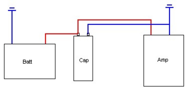

*dito* les dir bitte deine anleitung durch, die beiliegt .. es gibt caps mit und ohne ladeelektronik - mit und ohne remote etc. bei einem mit ladeautomatik brauchste das cap nich vorladen, bei einem ohne musst du das cap vorladen (z.b. ne glühbirne zwischen cap un + halten) aber das is dann nochmal genauer in deiner anleitung erklärt ... anschluß des caps wurde ja schon gesagt sollste suchen, aba ich hab des bild ja ;) hoffe du kommst damit weiter :)
