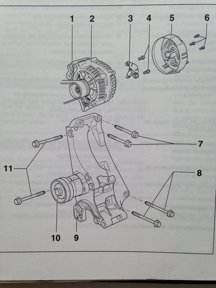

Du brauchst nicht den Zahnriemen runterzunehmen sondern nur den Keilriemen. Den entspannst du einfach mit nem 13er Maulschlüssel (soweit ich noch weiß ) an der Spannrolle. Dann kannst ihn eben aushängen und musst nur noch die beiden Schrauben an der Lima abschrauben, wie king_style schon erwähnt hat ;) Hier nochmal die Anleitung nach dem "So wird´s gemacht" Buch: - Batterie abklemmen - Keilriemen entspannen - Dicke (B+) und dünne (D+) Leitung an der Rückseite der Lima abklemmen - Beide Schrauben an der Lima abschrauben und Lima abnehmen Einbau: - Lima einsetzen und anschrauben - Keilriemen wieder auflegen und mit Spannrolle spannen - beide Leitungen an der Lima anklemmen - Batterie anklemmen und dann mal laufen lassen und nochmal die Ladespannung an der Batterie messen Viel Erfolg ;) Und keine Sorge. Das ist nicht so schwer wie es klingt :) Gruß Micha
