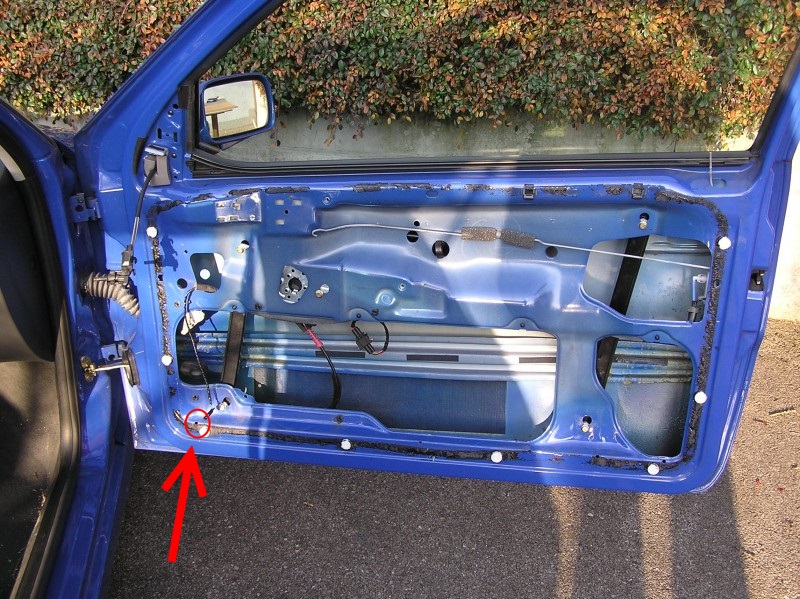

6N2, Wassereintritt Beifahrertür trotz abgedichteten Dichtmatten main_phpg2_viewcoreub2g.jpg
[quote]Also die beiden Abläufe links und rechts unter der Scheibenwischerabdeckung. [/quote] Da muss mal im Radhausschale prüfen, dort ist 100% sicher voll Dreck drin. Ich hoffe, du hast nicht zu viel Dichtmasse draufgetragen, denn es hat dort Ablauflöcher, die nicht verstopft werden darf, wie auf Bild.
