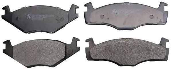

Die VW II-Bremssattel wurden u.a. bei verschiedene Golf 1, Golf 2 und Ibiza verbaut. Teilenummer: 1 H0615123 C. Dazu gab es zwei verschiedene Bremsscheiben und Beläge. Einmal unbelüftet, 239 mm X 12 mm und zum andern die belüfteten Scheiben, Größe 239 X 20 mm. Die belüftete Scheibe hat die TNR 321615301 C mit dem passenden Bremsbelag TNR 191698151 L, Dicke 15,3 mm, Höhe 49 mm, Länge 137,8 mm. Die Beläge /Backen haben aber eine unterschiedliche Größe. Die Sattel haben natürlich für links und rechts unterschiedliche Teilenummern. Hier mal ein Bild davon.
