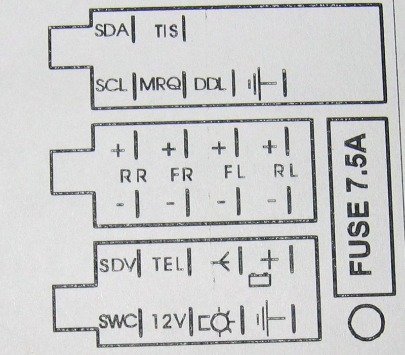

pass auf, vorne im motorraum amchste die kugel ab dann ca 20 cm unterhalb geht der kabelbaum nach innen, den erreichte innen, wenn du von unten hinter den sicherungskasten greifst ... dann ziehste die türdichtung ab machst die blende ab ziehst das kabel im kabelkanal lang, dann hinter die seitenverkleidung in den kofferraum, masse kannste im kofferraum abgreifen (links vom erad an der ladekante - abschleifen große schraube rein kabel ran fertig) remote+chinch legste vom radio auf der beifahrerseite bis in den kraum un schliueßt des an - remote is am radio blau (motorantenne etc. - pin 5)
