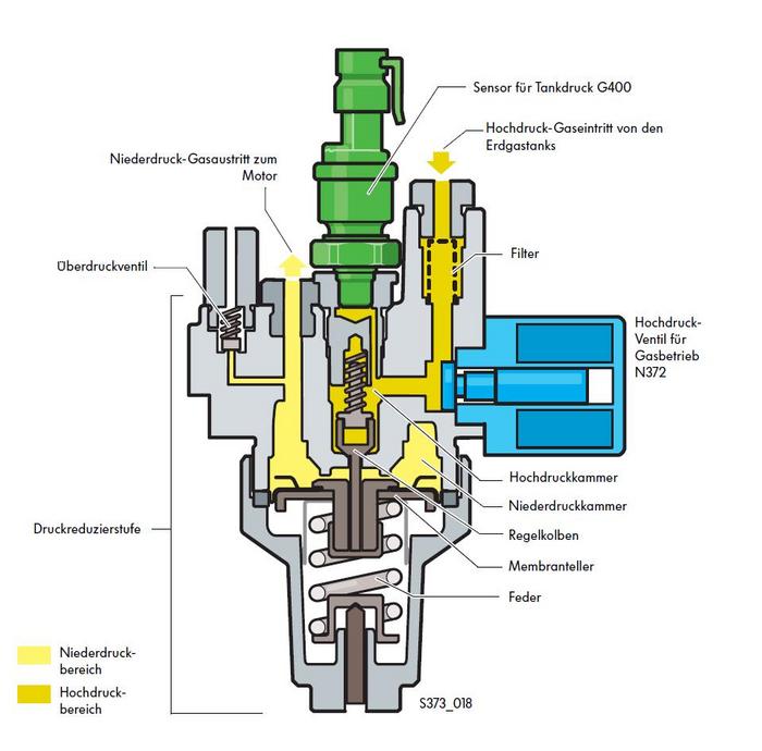

Druckminderer CNG.jpgDa sind wir der Lösung schon um einiges näher gekommen.
Folgendes solltest du jetzt testen:
Fahre erstmal auf Benzin und schau, ob es einwandfrei läuft. Sowie im kalten als auch im warmen Zustand. Wenn alles okay ist, schalte auf Erdgas um. Läuft er dann wesentlich schlechter, liegt es entweder an dem höheren Widerstand beim Massekabel der Zündspule oder aber an dem Membranriss im Druckminderer.
Ersteres kann man ja sehr schnell und günstig instandsetzen :)
In dem Bild unten sieht man einen sehr detailierten Aufbau eines Druckminderers der CNG Anlage:
(Quelle: erdgasfahrer-forum.de)
