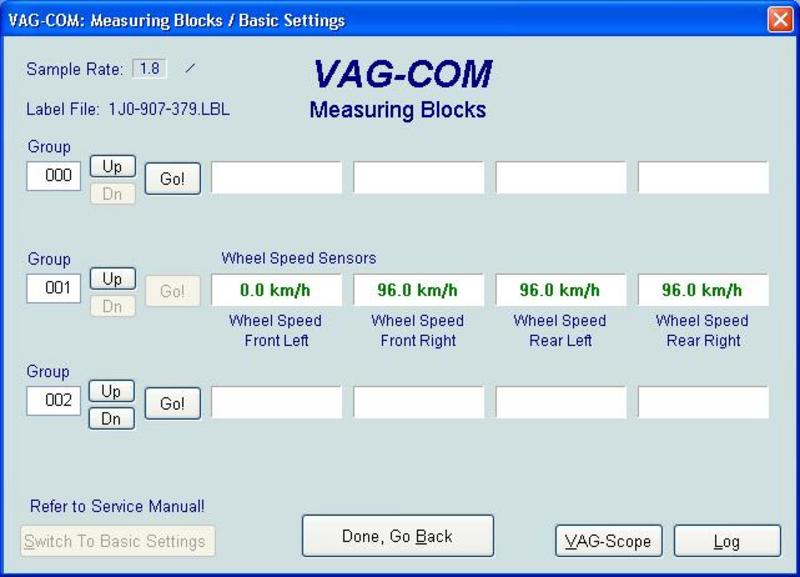

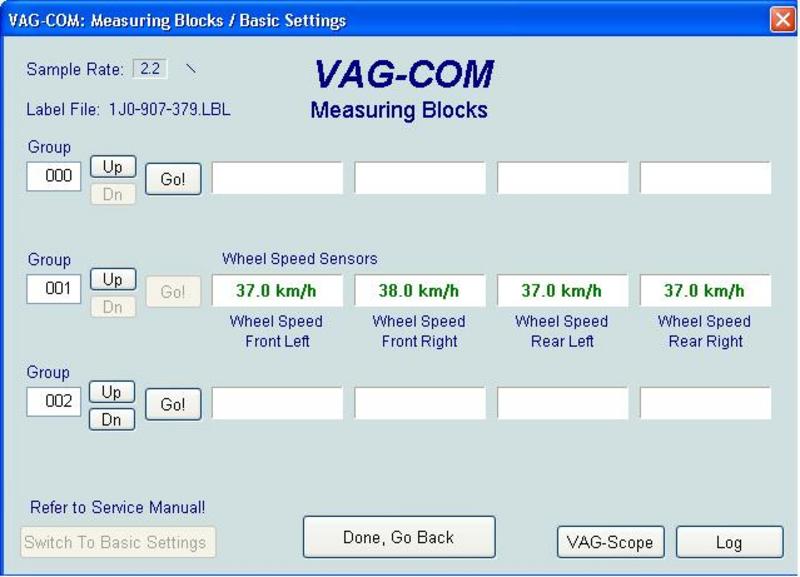

Hi, also kurzes Update: Ich habe den Sensor vorne links ausgetauscht und den Fehlerspeicher gelöscht. Jetzt funktioniert wieder alles wunderbar. Problematisch war der Aus- und Einbau des Sensors, da er im Träger sehr fest verklemmt war. Da ich nicht die Bremsscheibe runterbauen wollte, musste ich den defekten Sensor zerstören. Den neuen Sensor konnte ich auch nur einbauen nachdem ich ihm mit etwas Schleifpapier schmaler geschliffen hatte. Anbei ein paar Screenshots vor und nach dem Austausch. Trucki
