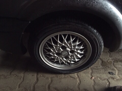

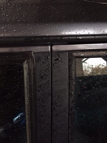

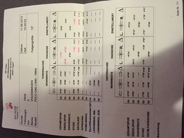

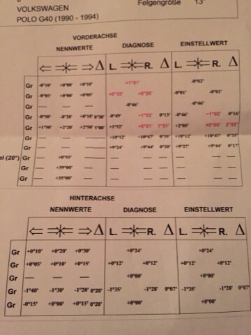

Hey, hab ein Polo G40 erstanden der vorne Beifahrerseite einen leichten Unfall hatte. Das Rad hatte sich bis zum Radkasten rein geschoben und dabei den Batteriekasten nach oben gedrückt, alle Teile wurden gewechselt auf der Seite. Schlossträger hat nichts abbekommen, aber irgendwie stimmt der Spaltmass an der B Säule zu Tür nicht mehr richtig, keine Knicke im Dach oder sowas. War bei der Achsvermessung und TÜV hat er so auch bekommen. Wer schade den zu schlachten, weil der noch für sein Alter gut da steht. Er hat auf der Beifahrerseite auch extrem nachlauf, was aber auch bei den Polos normal sein soll. Hab Paar Bilder gemacht und seht selbst, ich bedanke mich schon mal für eure Antworten. Mit freundlichen Grüßen
