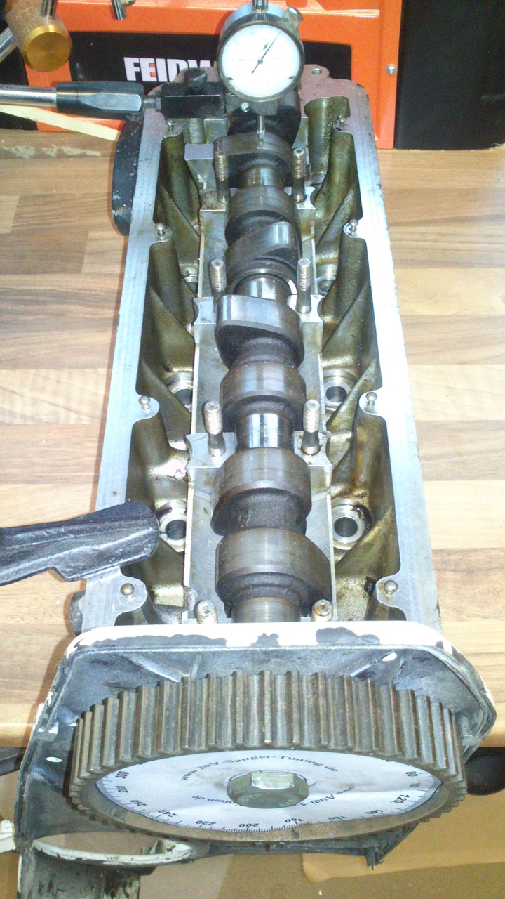

Servus, da es nirgends wirklich genaue Daten zu den verschiedenen Nockenwellen unserer Motoren gibt, und wenn, dann keine Erhebungskurven, mach ich mir halt einfach selbst welche.. Gegen einen kleinen Unkostenbeitrag würde ich auch Erhebungskurven anfertigen (wenn sie denn in den Polokopf passen), ist halt schon ne Menge Arbeit.. Anbei mal die AAU Nocke. Habe derzeit keine weiter, außer ne ABU Nocke. Die Schrick ist verkauft, die AAV noch verbaut, PY und 3F verkauft. Gruß, Patrick
