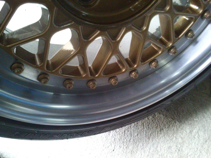

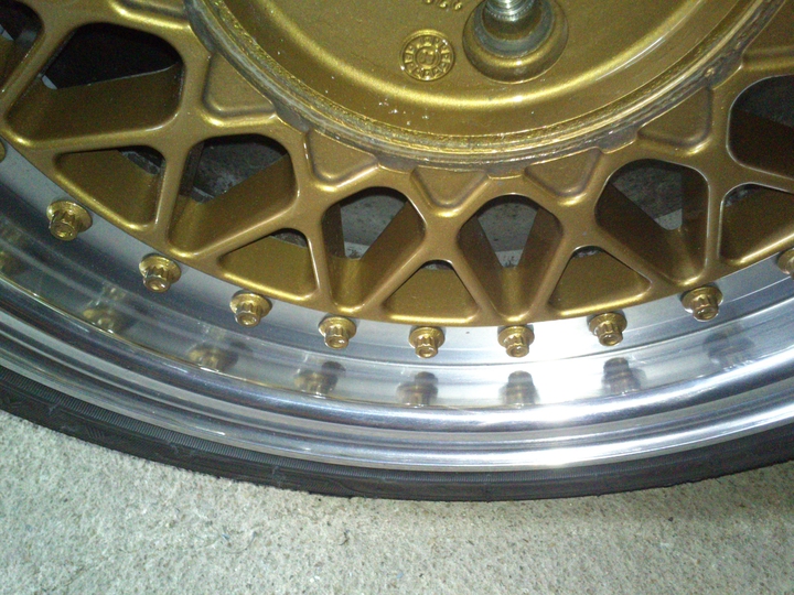

DSC_0334.jpgHab mir nen polierset gekauft mit 2 Polierscheiben und poliersteinen vorher habe ich mit 800 nass angefangen zu schleifen und bin bis 3000 hoch dan poliert
