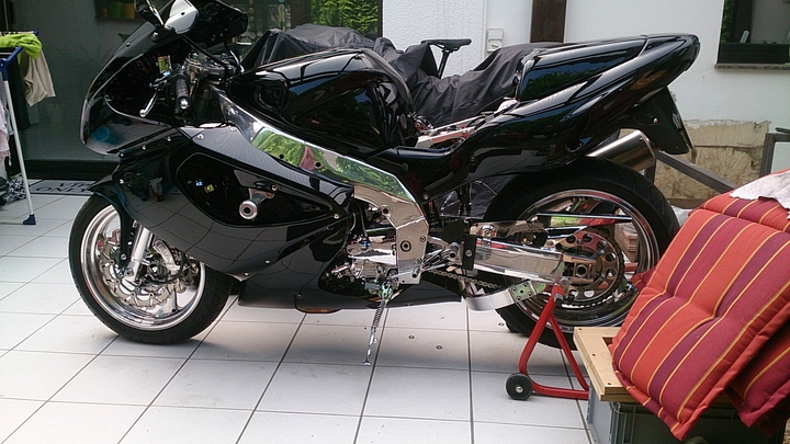

Wir sagen es ja nur. Hochglanzverdichten ist eine sehr lohnende Investition , da das Material (wie der Name schon sagt) Verdichtet wird. Oberflächenrauhe wird kleiner, glanz Effekt steigt und die Felgen sind Beständiger gegen Wasser. Habe immer mit Unipol nach poliert.Das mit einem sehr weichen Lappen oder Poliertuch.
Die Schleifmittel zum polieren gibts aber nicht aus dem Standart Ebay Shop.
Aber es ist erstaunlich was die richtigen Scheiben und gaaaanze wichtig, die richtige Paste aus allem machen..aus früheren Zeiten.
Anbei mal Fotos von meinen polierten Teilen.Alles eigenarbeit mit dem Profi Tool.
Wereinmal mit der Paste grob geschliffen hat, wundert sich, wie schnell das geht und wie gut das ergebniss ist.
Ich empfehle aber jedem ne Schutzmaske zu tragen. Das zeug will man nicht Wirklich einatmen
