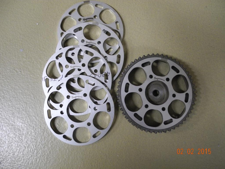

So, Teile sind da. Nun noch bohren, Stege ausfräßen, Schrauben rein. Leicht ist das nicht, aber dafür unkaputtbar. 180g wiegt die Scheibe, dazu kommen 12x M6 Schrauben mit U-Scheibe. Gewinde wird direkt in das NW Rad geschnitten. Da die Stege ausgefräßt werden, sollte es schlussendlich auf ca. 150g Mehrgewicht kommen. Gruß, Patrick
