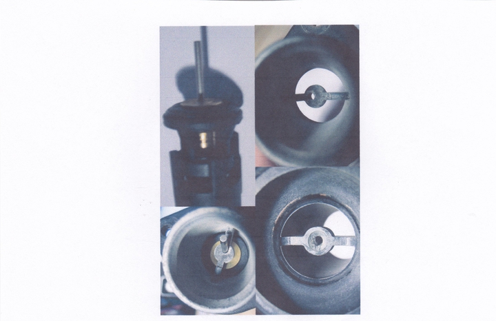

Ja gibt es! Entweder hast Du das Thermostat nicht richtig eingebaut, so dass es verkantet sitzt oder der Führungssteg ist gebrochen oder verbogen. Dann schließt sich das Thermostat nicht mehr richtig. Dieser Steg sitzt im Thermostatgehäuse und sollte aus den genannten Gründen immer mit erneuert werden. Hier siehst Du mal auf dem Bild, was ich meine.
