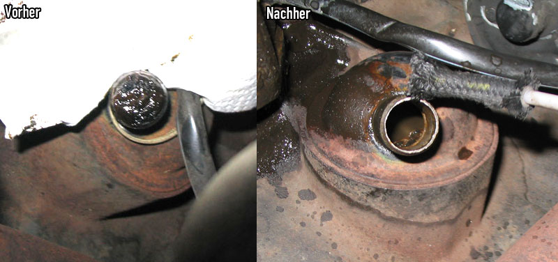

Anhang ID 187377 - Entlueftung am Motorblock vorher nachher.jpgEntlueftung am Motorblock vorher nachher.jpg
Was hast Du denn für einen Motor verbaut? Das gelbe Zeug entsteht zu dieser Jahreszeit hauptsächlich bei Kurzfahrten und ist normal. Es sei denn, die Zylinderkopfdichtung ist hinüber. Am besten die komplette KGE ausbauen und gründlich säubern. Das Ruckeln könnte davon kommen. Hier mal zwei Bilder vom Schlamm. Bild 1= Gelber Schlamm an der an der KGE (Anschluß am Motorblock) Bild 2= Gelber Schlamm unterm Ventildeckel
