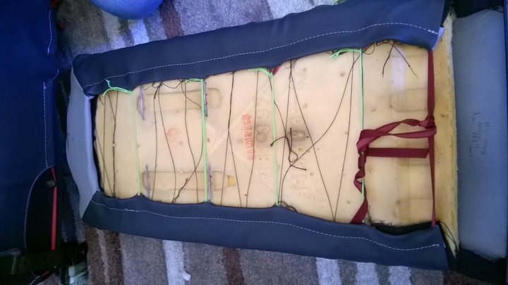

So, hier noch Bilder zum Oberteil. Als erstes muss man im Markierten Bereich den Originalen Bezug aus den Haken lösen. Dann muss man das Mittlere Polster nach oben schieben damit es sich aus den Haken in der Mitte löst. Dann kann man das Mittlere Polster herunter nehmen. Zum beziehen der Seitenwangen wieder das gleiche, original Bezug aus den Haken lösen und die K-Maniac Bezüge an diesen Stellen spannen. Beim Mittelteil habe ich mit wieder Kordel zur Hilfe genommen, da es sonst kein Gutes Ergebnis gibt. Auf dem Bild mit den Seitenwangen kann man in der Mitte die Haken erkennen, in denen sich das Mittelteil einrastet. Heute wird der Polo abgeholt :)
