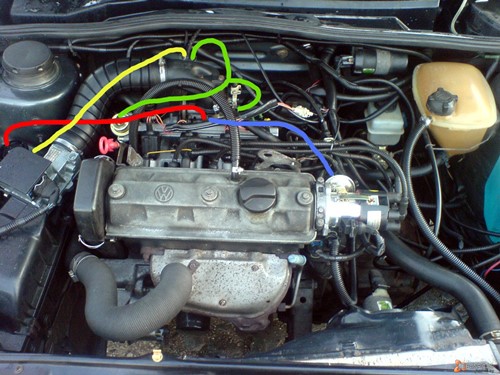

Anhang ID 187546 - Kennzeichnung kleine U.Schläuche.jpgKennzeichnung kleine U.Schläuche.jpg
Das kann einiges sein. -> Zusatzluftschieber schließt nicht -> Unterdruckschläuche undicht -> Co-Einstellung verbunden mit der Leerlaufeinstellung stimmt nicht mehr Schau erstmal nach den Unterdruckschläuchen und überüfe diese, ob sie dicht sind. Hier mal ein Bild von diesen Schläuchen farbig markiert. Besonders auf die Gewebeverbindungen achten!
