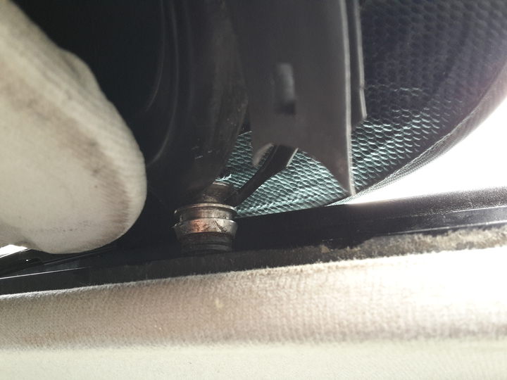

Anhang ID 188033 - tmp_1167-20150313_1555361813602804.jpgtmp_1167-20150313_1555361813602804.jpg
Ja das würde mich auch mal interessieren. Meine Frau hat das gleiche Problem in ihrem 6N1. Ich hätte gedacht das dass durch diesen gummizug kommt. Der ist ja links und rechts mit so Kunststoff klammer an den Führungsbolzen befestigt. Und auf der linken Seite ist die klammer abgebrochen seit dem zieht das Dach auf der Seite schneller auf , dadurch öffnet es sich schief. Ich hoffe man kann es auf den Bildern erkennen. Und vw sagte zu meiner Frau die kann man nicht einzeln bestellen. Die wollten der ein komplett neues Faltdach andrehen für über 1000€. Die spinnen doch.
