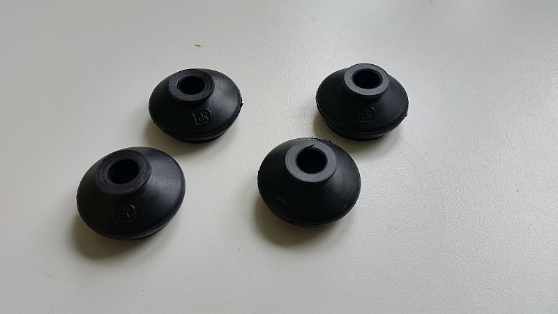

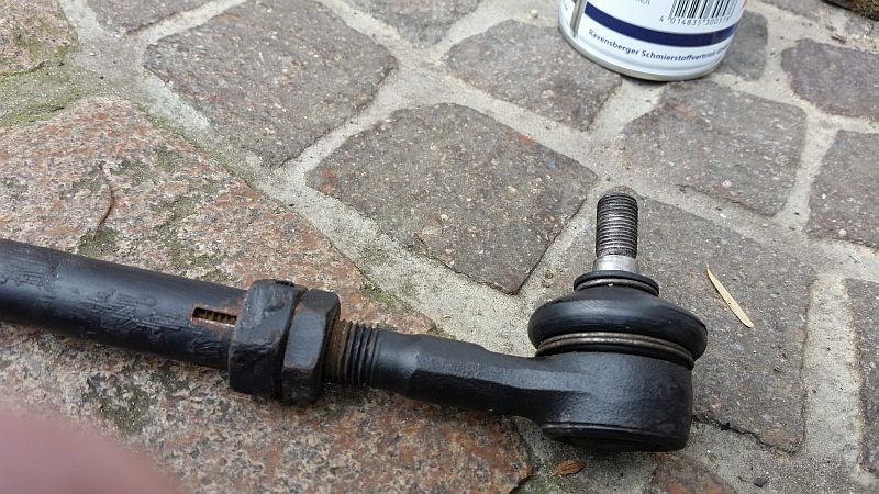

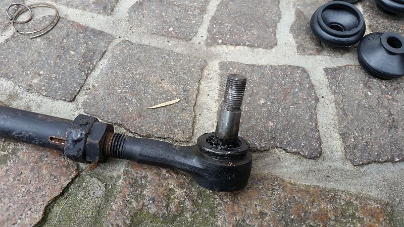

Wie es nicht nur bei mir so sein wird ist der Wechsel der Spurstangen ect oft der Fall das die Manchetten kaputt gehen bzw. einen Riss bekommt.
Lange Rede kurzer Sinn, nach langen recherchen habe ich endlich die passenden Manchetten gefunden.
So brauch man nicht immer gleich die kompletten Gelenke tauschen ob wohl nur die Manchette kaputt ist.
