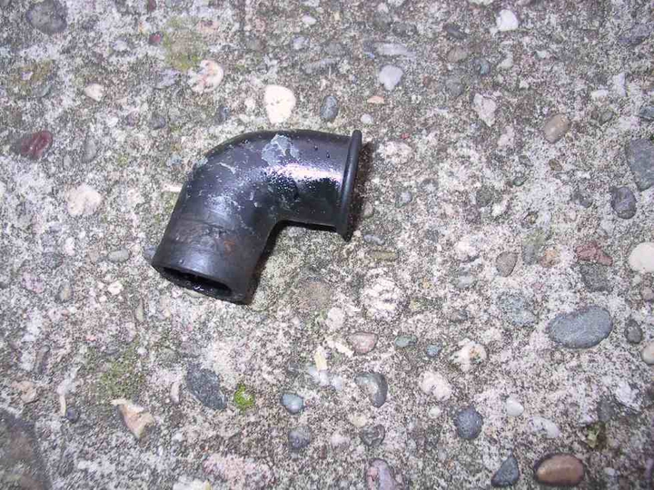

[quote]Ist das eine Art Luftventil oder einfach nur ein Schauchverbinder um die beiden Schlauchenden zusammen zu stecken? [/quote] Richtig! An diesem Kunststoffzwischenstück wir der Gummibogen aufgeschoben (befestigt). Siehe Bild). Dieser Gummibogen wird mit der Zeit löchrich und führt dann zu Falschluft des Motors.
