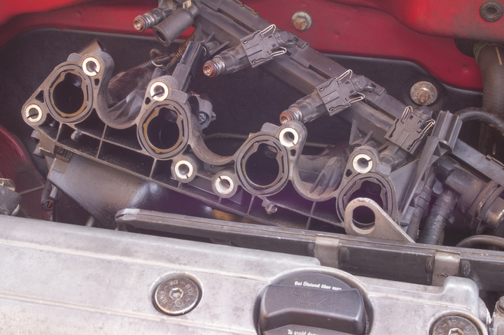

Anhang ID 188646 - polo_dichtungen_ansaugbruecke.jpgpolo_dichtungen_ansaugbruecke.jpg
Grüß dich, hatte auch mal solche Probleme. Dichte wenn komplett,- so halb gedichtet ist nur halb repariert. Nimm die ganze Ansaugbrücke runter. Von der Ansaugbrücke zu den Zylindern sind ja auch Dichtungen. Dann nimmst du dir eine Flasche Silikonentferner und ne Rolle Küchenpapier und machst die Ansaugbrücke, die Dichungsflächen einfach alles da mal richtig sauber. Wenn man das ab hat kann man gleich unten mal die Motorgehäuseentlüftung abmachen und sauber machen.
