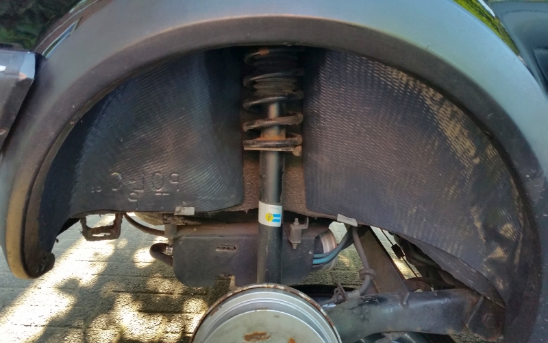

20150515_181704.jpgHeute mal ein Thema Radhausschale.
Es gibt in ebay einen Händler der bietet die Radhausschale für hinten an fürs Coupe.
Da die Idee gut ist gerade wenn man das Fahrzeug auch im Winter fährt.
Habe ich mir mal eine gegönnt.
Natürlich bestellte ich die für die rechte Seite wo das Tankrohr sitzt.
Heute ist die Schale angekommen vom Eindruck her ist sie nicht schlecht etwas weicher als die originalen von vorne.

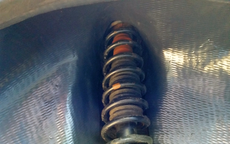

Masn kann sie gut in Form bringen mit einem Heißluftfön so kann man sie bequem dem Radhaus anpassen.
Ich habe sie erst an der Tankrohrseite eingehängt, an der linken Seite muss man etwas wegschneiden. Aber mit etwas gefühl und Geduld bekommt man die Schale in den radkasten ohne Probleme. Sie sitzt dort richtig eingeklemmt.
Ein verschrauben ist da nicht nötig. Einzige Manko ist das die untere Seite am Radhaus etwas absteht. Da für habe ich mir Plastikclipse gebaut und angepasst.
In den nächsten Wochen werde ich einen Langzeittest berichten. Auf alle Fälle habe ich mir gleich auch eine für die andere Seite bestellt.
