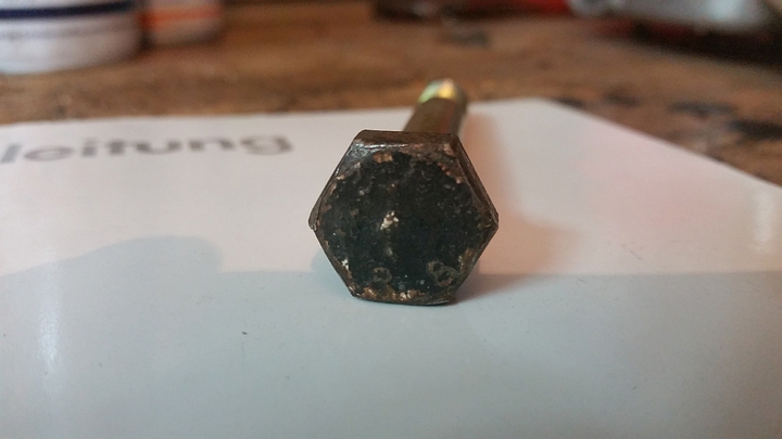

[quote]Mein Polo wurde in Spanien gebaut[/quote] Das hat damit nichts zu tun, die müssen sich an die Richtlinien und vorgaben des mutterkonzerns halten. Ich habe für meinen Fancy ale Schrauben bei dem Wiederaufbau neu gekauft nach Teileprogramm. http://www.polotreff.de/forum/t/235518?start=96 Von daher weiß ich welche Schrauben in welcher Güte verbaut sind und kann Dir garantieren das es 8.8 ist. Kannst Dir aber auch gerne eine von Classic Parts bestellen und dann schauen bzw. posten welche Güte sie hat. Weil ich kaum was wegschmeiße habe ich mal eine alte Schaube fotografiert.Einzige Unterschied zum Baumarkt ist das die Schrauben etwas kürzer bzw. länger sind. da 10x82 kaum zu finen ist. Dan nimmt 10x85. Ach und die Schraube von VW ist gelbverzink. ;) Denke die Diskussion ist überflüssig und verwirrt nur unnötig den User bzw. andere. ;)
