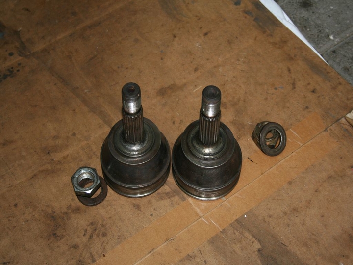

Vom 28.08.2015 Heute habe ich auf anraten von @2er Coupe mir 2 alte Antriebswellen besorgt und zerlegt! Weil ohne diese Wellen darf das Auto nicht bewegt werden weil sonst die neuen Radlager einen Schaden nehmen weil sie kein Gegendruck beim rollen haben. Diese habe ich dann in die Radlager gesteckt und dann mit einer 30er Nuß angezogen etwas mehr als Handfest! Dann habe ich mich noch der Heckklappe gewidmet und den Wischermotor eingebaut und angeschlossen. Danach habe ich noch das Schloss und die Griffleiste angebracht! Und Fotos vom Hohlraum der Kofferraumklappe gemacht als noch kein Wachs drin ist. Der Wachs kommt morgen rein und die Schweller werde ich morgen auch nochmal fluten.
