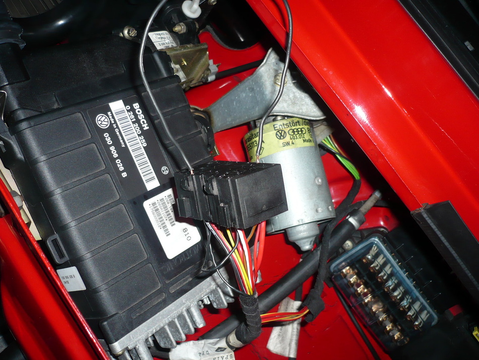

Folgender Sachverhalt: AAV hatte Beschleunigungs- und Leerlaufruckeln. Ich habe die Benzinpumpe im Tank gewechselt. Ich habe den Benzinfilter gewechselt. Die Pumpe am Wagenboden blieb. Nur die Pumpe im Tank ist neu und summt bei start. Der Motor ruckelte immer noch. Ich vermutete nun doch einen Defekt im Relais oder in der Hauptpumpe . Ich zog bei laufendem Motor die Relais nacheinander ab, tauschte sie aus, probierte. Jetzt summt die Pumpe im Tank nicht mehr und das Auto springt nicht mehr an. Sicherung ist intakt Nur bei überbrücktem Relais springt der Motor an (Siehe Bild) Fragen: Das erste ist für die Vorförderpumpe, für WAS ist das zweite Relais? Summt immer nur die Tankpumpe?
