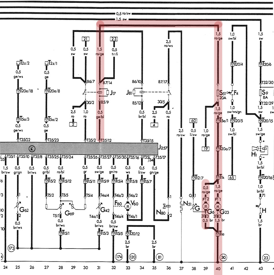

Stromlaufplan von den Pumpen hast du? Sicherlich, wenn die Pumpe nicht genügend Druck liefert... Allerdings kann es auch ein verdreckter Kraftstofffilter, Benzindruckregler, Fehler im Lastsignal (Drosselklappenpoti), ect sein... edit: Für den Leerlauf sollte es reichen. Dort lieber im Bereich Falschluft, Zündung / Zündzeitpunkt oder Lambdaregelung suchen. Oder verdreckte Drosselklappe...
