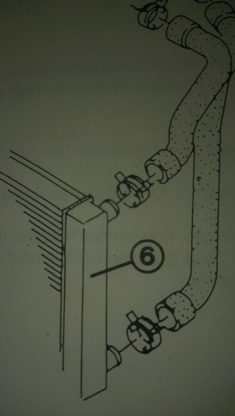

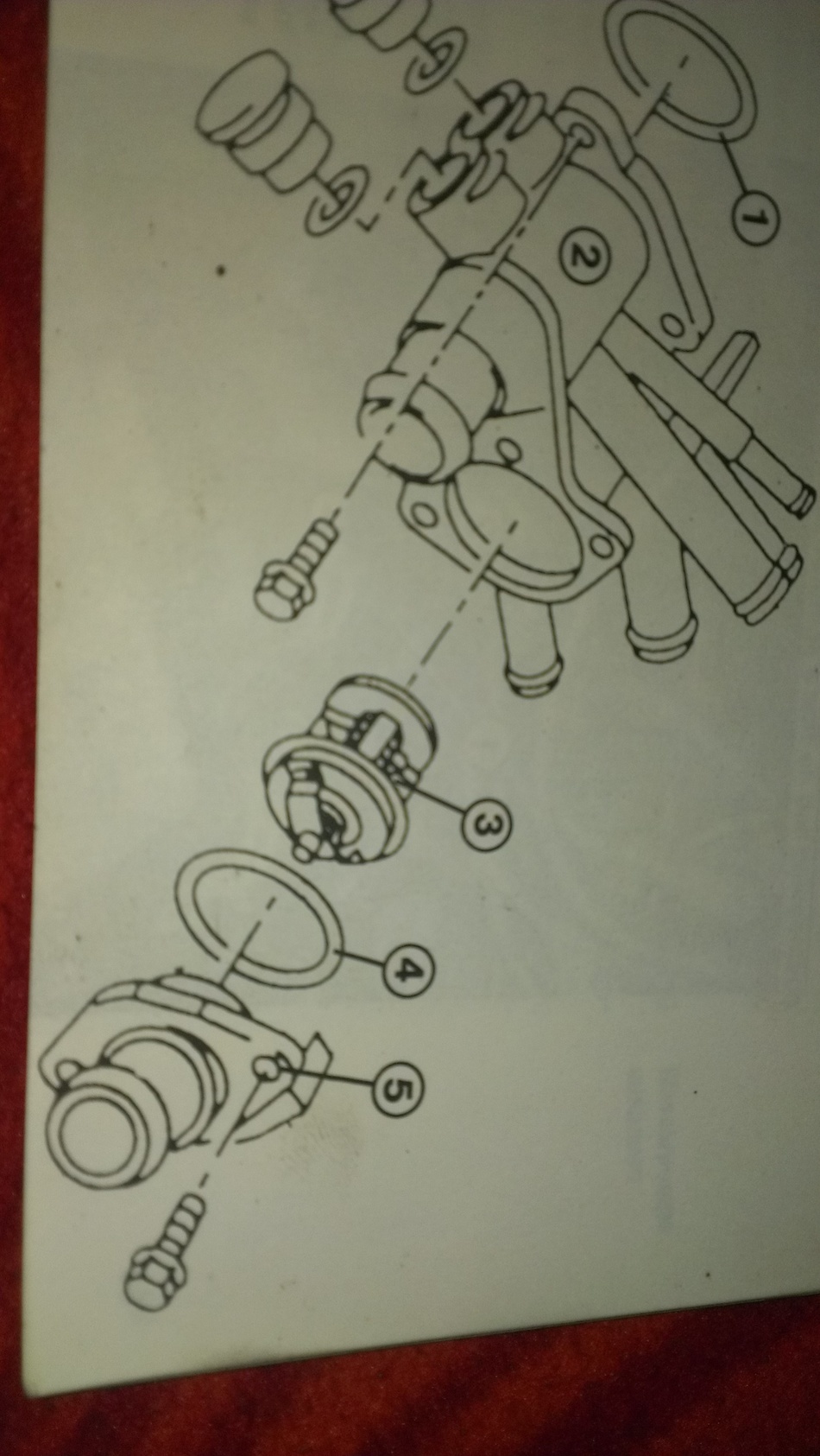

Alexandra das habe ich verstanden! ;-) Ich meine die beiden zum Kühler. Siehe Bild 1. der Obere muss sehr heiß werden. Falls das nicht der Fall ist ist das Thermostat defekt. Siehe Bild 2 Nr. 3 LG Lutz
