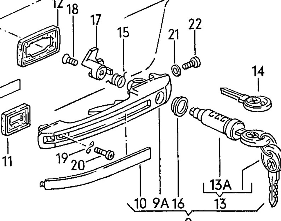

Hi, nimm den Türgriff mal ab. Vielleicht ist die Feder oder der Halter gebrochen bzw. hat sich ausgekakt. Ne neue Drehfeder würde 3,-€ kosten. Den Mitnehmer hab ich nicht neu gefunden. Wenn es nicht reparabel ist, dann das Teil vom Schrottplatz holen. Gruß
