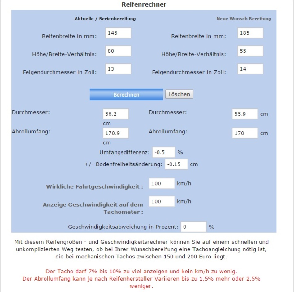

hab grade mal mit ein "Reifenrechner" gespielt... wenn ich von der Original Polo 86c bereifung ausgehe, die im schein geschrieben ist, dann kann ich die Winterreifen reifen vom GTi fahren, ohne das ich am Tacho was machen muss... würde erstmal mal zum TÜV'n reichen... :D anbei nen die Rechnung als Bild ^^ Gruß' DePiX
