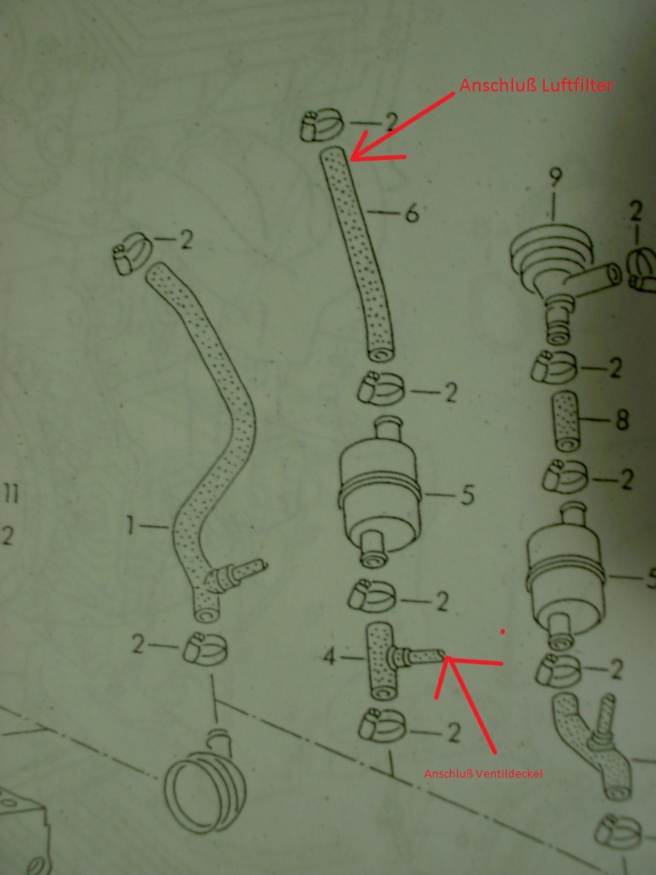

Suche richtigen Entlüftungsschlauch bzw Schlauch Kurbelgehäuseentlüftung KGE Polo.jpg
Hallo, hier mal eine Grafik für den Polo. Siehe mal dort die Nummern an und stelle dann fest, welchen Schlauch Du genau benötigst.... Folgende Schläuche mit Teilenummern sind da verbaut: Nr. 8= 052103493 G Nr. 6= 030103493 F [b]Nr. 4= 030103493 M.[/b] Ich vermute mal, dass Du den Schlauch mit der Nr. 4 benötigst, wobei der Abzweig zum Ventildeckel geht. Das zweite Bild zeigt Dir dann diesen Schlauch als Neuware.
