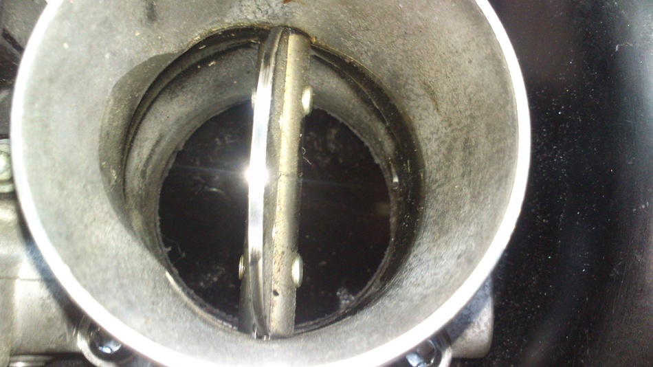

Hab heute mal die neue Drosselklappe an die neue Ansaugbrücke angepasst.
Beides muss dann nochmal in die Teilereinigung, dann kanns angebaut werden.
Die Adapterplatte hab ich mir aus Alu gefräst.
