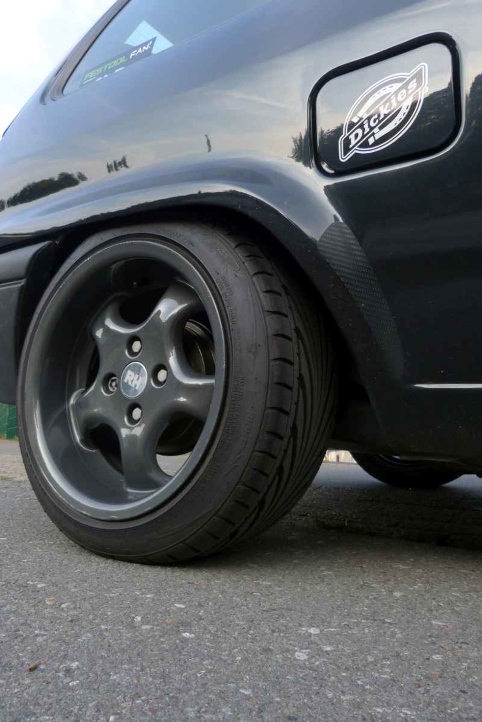

Hi, hatte einen Steili mit 8J R+H Felgen mit 195x45 14. Zusätzlich habe ich auch die Dezent Felgen. Du benötigst pro Seite locker 2,5 cm mehr Platz. Ich hatte meine Kotflügel genau so wie die originalen bei einem Karrosseriebauer der auch Oldtimer baut machen lassen. Dann passt es. Nur ziehen reicht da nicht. Gruß
