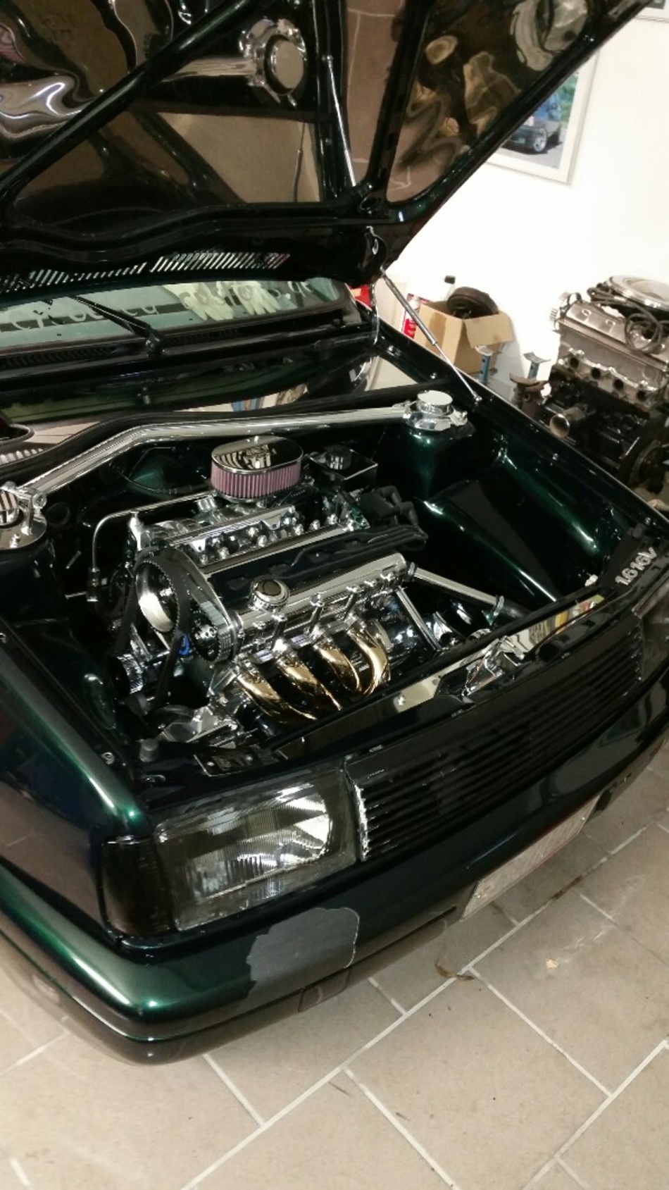

Gestern ging es wieder vorran..die einspritzleiste wurde zerlegt geschliffen und poliert..und montiert und eingebaut..diesesmal hab ich es vermieden soviel weg zuschleifen..und siehe da bis jetzt hebt sie *ggg* dann hatte ich noch eine k&n von meinen Webern rum liegen diesen ich dann bearbeitet habe so das er auf die drosselklappe passt..und die KurbelwellenEntlüftung mit angebaut..die Motorhaube wurde Montiert und eingestellt..die Elektrik wurde voll gemacht..Kühlmittel Temperatur und öldruck funktionieren..jetzt geht es mal langsam an die Lack Aufbereitung und an das Kat Problem. .jemand eine Empfehlung für einen schmalen kleinen kat ?
