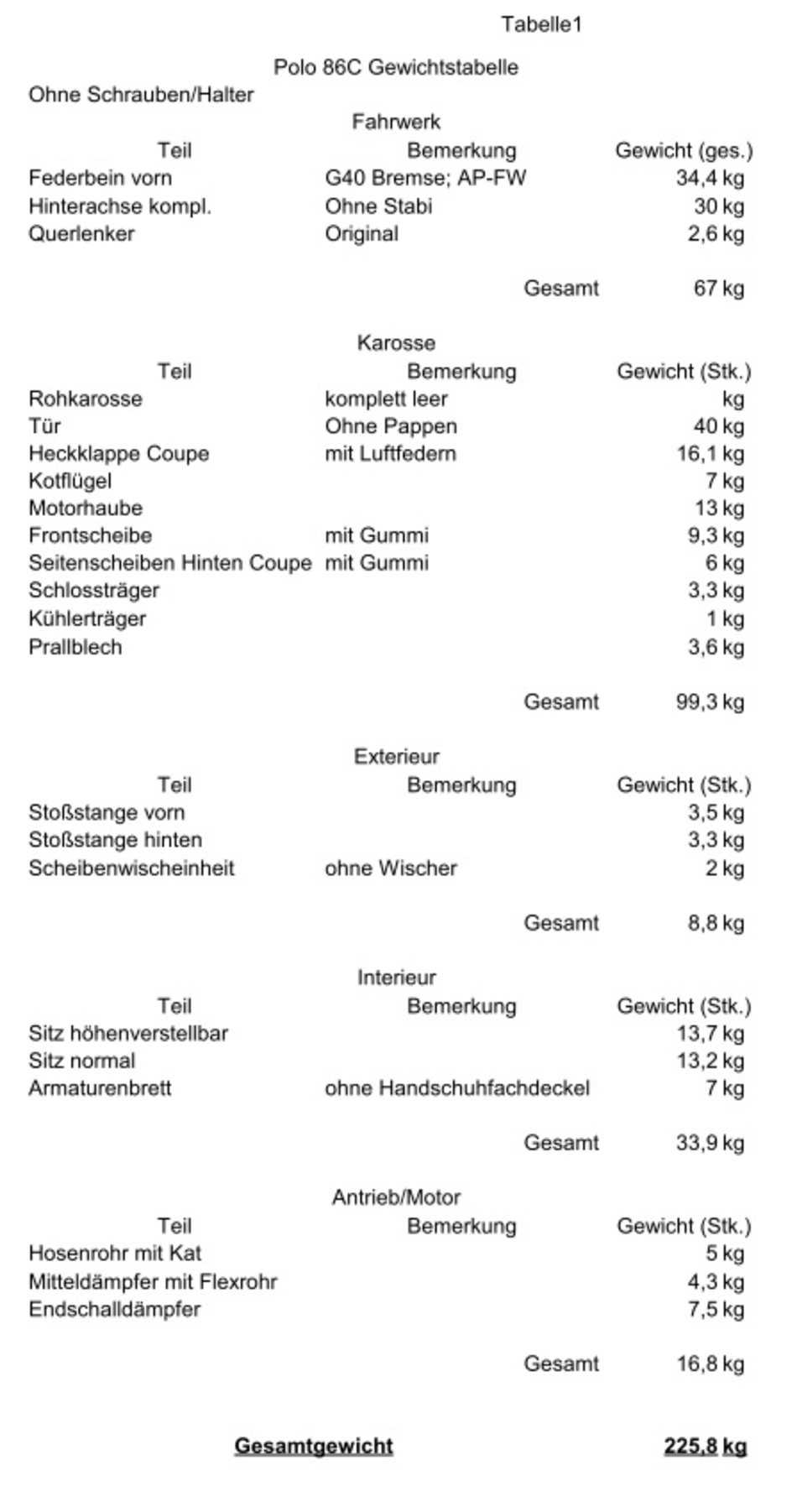

Servus, da ich ja den Polo ein wenig abspecken will, brauchts erstmal eine Bestandsaufnahme. Dann kann ich auch sinnvoll abschätzen wo man Hand anlegen kann, ohne sinnlos Arbeitszeit zu verbraten. Denn Sicherheitsrelevante Teile sind oft schwierig mit dem TÜV konform zu bekommen, schon relativ leichte Teile bieten hingegen kaum Ersparnis. Hochkomplizierte Teile brauchen massig Zeit und Geld. Man sieht schon das da einiges zusammenkommt. Hier also die derzeitige Liste (Wird erweitert, wenn neue Teile gewogen worden):
