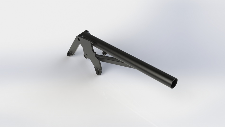

da ich ja überall ein paar Gramm sparen, zeitgleich die Haltbarkeit und Haptik verbessern will, habe ich an zwei "Details" schon mal planerisch Hand angelegt.
Nr. 1 ist die Handbremse.
Die Originale ist klapprig, gut 800g schwer, rostet und sieht so mäßig aus..
Also mal eine einfache Möglichkeit in Alu erdacht. Erstmal nur "so grob", da ich am fertigen Fahrzeug einen Prototyp erstmal vom Bauraum usw. gegenchecken muss. Im Vergleich zum Rendering kommt der orignale Plastik-Griff wieder dann, genauso wie die Verzahnung. Das spart Arbeit.
Gewicht: 150g ohne Griff und Verzahnung. Komplett also um die 200g
