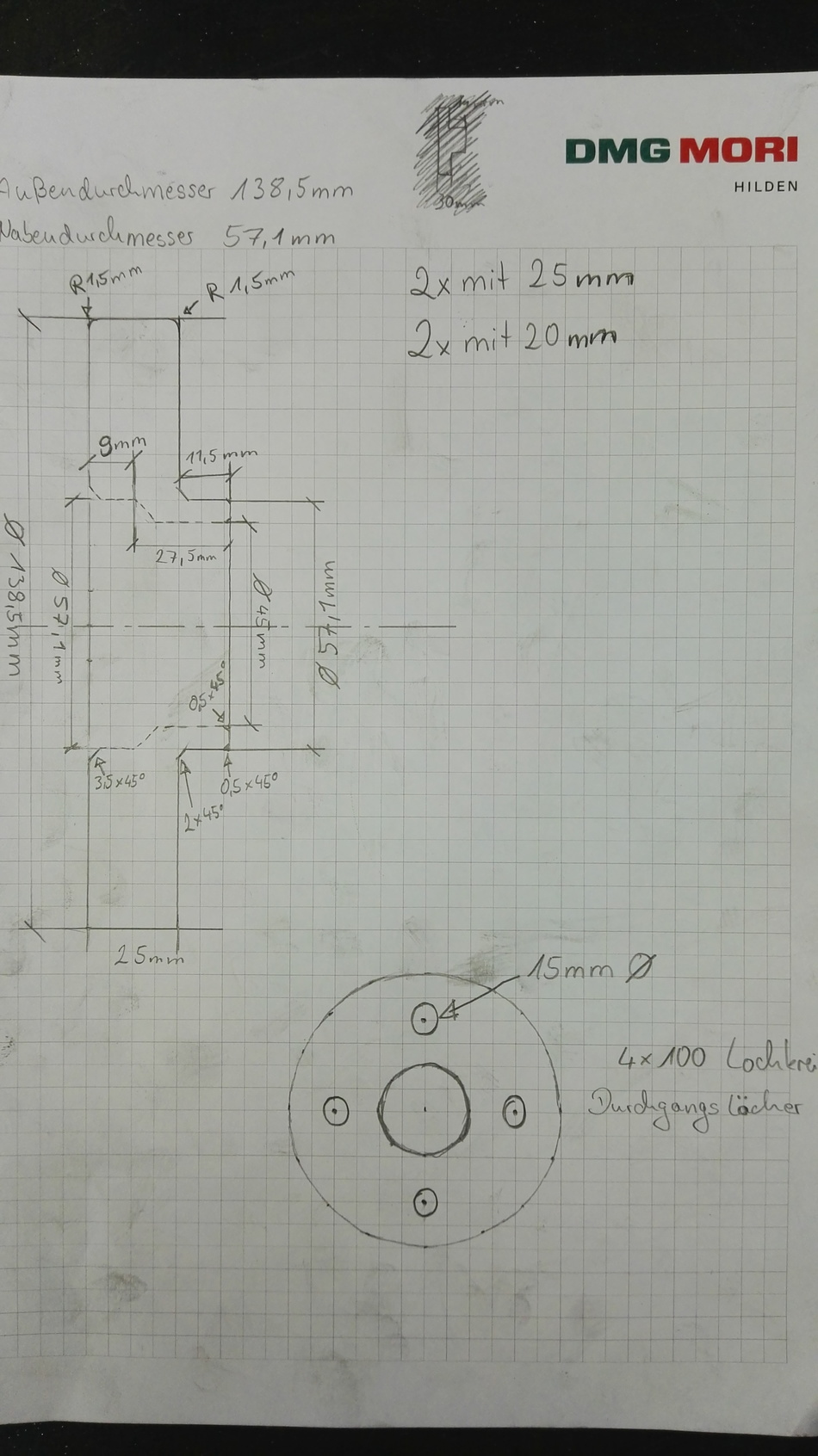

Also mir geht es darum das wenn ich die platten drauf mache und ich los fahre mir nicht die räder davon fahren und ich blöd aus der wäsch gucke die felge passt so auf meine narbe kann also auch ohne spur platten will nur wissen ob ich das so machen kann wie ich es jez habe auf der zeichnung. Vorsicht könnte etwas durcheinander sein auf dem blatt ist halt nicht mit cad erstellt... Und nochmal zu eben scheiß einfach drauf haben beide blöd reagiert auch ein sry von mir.. lass alle wieder vertragen dann hat sich das.
