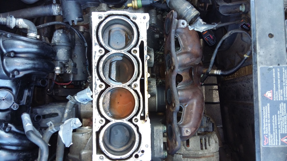

Also heute morgen hatte ich wieder das Problem dass mein Wagen lauter Zündaussetzer hatte laut Lesegerät waren es die zylinder 2 und 3 das hat mir etwas Angst gemacht denn genau da hatte ich die Undichtigkeit an der Kopfdichtung damals was ich allerdings sehr kurios fand als ich den Kühlwasserbehälter öffnete lief der Motor auf einmal einwandfrei nur habe ich dabei festgestellt dass mein komplettes Kühlwasser wieder verschwunden ist mein Resultat Kopfdichtung zwischen Zylinder 2 und 3 defekt jetzt habe ich gegen 8 Uhr heute morgen den Kopf runter genommen und es kam noch schlimmer hätte ich das mal früher bemerkt hätte ich mir die ganze Investition von Kopfdichtung Zahnriemen und so weiter sparen können denn ich hab am Zylinderraum 2 und 3 mega Risse wo sich das Kühlwasser reindrückt die sind wahrscheinlich darauf zurückzuführen wo mir das Thermostatgehäuse geplatzt ist und der Motor heiß gelaufen ist Resultat Motor Schrott trotzdem danke für eure Hilfe PS verkaufe einen Polo
