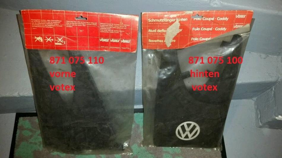

Ich brauche dringend Eure Hilfe, weil ich hier langsam am verzweifeln bin. Ich suche für meinen 86c 2f Coupé (1991) die Schmutzfänger (folglich SF) für vorne und hinten. Bei meiner Recherche bin ich auf diverse Teilenummern gestoßen und auch auch Nummern, die identisch, aber die SF optisch unterschiedlich sind. Dabei handelt es sich genauer um die Nummern: 867 075 100 (hinten) 867 075 101 (vorne) 867 075 110 (?) 867 075 111 (?) und 871 075 100 (Votex hinten) 871 075 101 (Votex vorne) 871 075 110 (?) 871 075 111 (?) Des weiteren gibt es welche mit dem Index A am Ende. Die mittlere Nummer (075) steht "Wagen vollständig, Zubehör Firma Votex". Die Endnummer (Zählnummer 1xx) ist selbsterklärend. Jetzt wird es noch lustiger: Gleiche Nummern finden sich mit dem Extrakürzel "Mod 85" und anderen, als Baujahrbezeichnung auf der Verpackung. Mal mit dem Kürzel, mal ohne. Mal steht nur schlicht Polo Coupé oder Polo Classic drauf, mal detaillierter ein 8/81. Habe ich es nun richtig verstanden, dass die mit der 867 von Werk aus von VW als Zubehör verkauft wurden und die mit der 871 von Votex nachträglich als Zubehör auf dem Markt gekauft werden konnten? Und wenn das so ist, warum haben die andere Bauformen? Die Vornummern 871 und 867 gehören beide zum 86c 2f, ebenso wie eine Dritte Nummer 873, über die ich jedoch nichts weiter gefunden habe. Offenbar passen die SF vom 86c nicht auch beim 2f. Laut einem alten Forenartikel hat Votex mit dem 2f neue SF rausgebracht, die ein größeres VW Logo haben sollen und auch vom Material her anders sind. Ich habe ein paar Bilder zu den SF, die an den 2f gehören. Die haben ein kleines Emblem und sind an den Ecken abgerundet (siehe Anhang). Die erwähnten mit großem Emblem hingegen sind eckiger und haben die Vornummer 871. ( http://forum.polomagazin.de/thread.php?postid=278195 ) Im Anhang habe ich mal zwei Bilder mit den passenden, abgerundeten SF hochgeladen zu welchen ich keine Teilenummer habe und ein Bild zu welchen ich die Teilenummern bekommen habe. Es gilt zu klären, ob die Teilenummern mit der 867 oder mit der 871 die richtigen für den 2f sind. Kann mir bitte jemand diesen ganzen Salat etwas sortieren und Licht auf meine Unwissenheit bringen?
Dieses Bild wurde am 02.02.2017 von Gartenpinguin hochgeladen.
