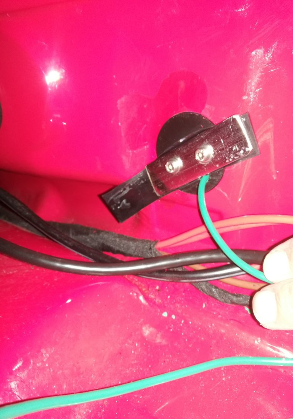

Vom 23.09.2017 Heute habe ich den einstellbaren Benzindruckgeber eingebaut! Da ich keine Löcher in die Karosserie bohren wollte habe ich mir geholfen in dem ich den grossen Blindstopfen vor der Batterie im Spritzblech entfernt habe! Dann habe ich mir eine Scheibe aus Plexiglas geschnitten die exakt in die Öffnung passt und dann habe ich den Benzindruckregler mit Edelstahlflacheisen und Gummiunterlage fixiert !Die Gummiunterlage habe ich natürlich gekürzt und nicht so lang gelassen wie auf dem einen Bild. Das grüne Kabel was ihr seht ist für die Öltemperaturanzeige!
