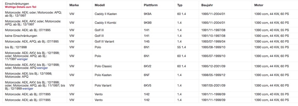

Passende Nockenwelle gesucht Motorkennziffer AKV Bildschirmfoto 2017-11-07 um 11.55.36.jpg
Anhang ID 197469 - Bildschirmfoto 2017-11-07 um 11.55.36.jpgBildschirmfoto 2017-11-07 um 11.55.36.jpg
Danke Basti, der Grund war wohl Ölmangel beim Vorbesitzer. Hat denn hier eventuell jemand eine passende Welle für den 6N Bj. 99 1,4l 60 PS AKV zum Verkauf? Teilenummer wäre die 030 109 101 AM = AEX ANX APQ AKV Verbaut in den Modellen siehe Bild... Danke für rasche Hilfe ;-) ---------------------------- Am Abend war´s gelöst.. hab hier heute auf dem Schrottplatz eine Gebrauchte gefunden, eingebaut und fröhlich ohne Mucken losgefahren ;-) Schönen Abend noch. Vielen Dank und Gruß Fabian -------------------------------------------------------- PS Fall´s jemand Interesse hat.... ...der komplette Austausch von Hydros und Welle war zu zweit im Akkordtempo von 35 min. erledigt dann lief der AKV wieder sauber auf allen Vieren. Vom Zeitmangel motoviert, ging das alles ohne den langwierigen Aus- und Wiedereinbau des Zahnriemens, für den man ja erst den Limariemen und sein Antriebsrad von der Kurbelwelle lösen muss um die Zahnriemenabdeckung vollständig entfernen zu können. Nicht sonderlich straff aber gut in Schuss zeigte sich der Zahnriemen und wurde fix mit einer Gripzange am dem Antriebsrad der Nockenwelle fixiert. Später mit einem Gummiband nach oben auf Zug gehalten, damit er nicht durchhängen kann und womöglich am unteren Rad einen Zahn weiterspringen könnte. Zur Kür ein Kreidestrich auf Zahnriemen und Rad, der dank Gripzange eigentlich schon überflüssig war. 16er Schraube am Antriebsrad lösen, Nockenwelle komplette lösen und nach rechts oben vorsichtig hochkippen, jetzt ist der Zahnriemen entspannt und das Rad kann leicht vollständig abgenommen werden. Neue Welle auf die gleiche schräge Art ansetzen, Rad samt Zahnriemen montieren, anschliessend die Welle in ihre Böcke drücken, anziehen und fertig. Verteiler zuvor an die neuen Welle montiert, Ventildeckel zu - Affe tod. Ich glaube man kann das nicht schneller und einfacher erledigen. Mag hier der eine oder andere jetzt die Harre raufen, die Zeit war knapp, der Rabbit schnurrt jetzt wieder sauber, das zählt! Fabian
