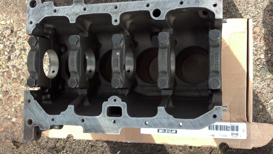

Nee, nicht ab Werk. Siehe Foto. Was mir aber noch einfällt. Der Anschluss der Kurbelgehäuseentlüftung ist beim PY größer. Der Schlauch wird am 3F Block also zu groß sein, müsste man also auch umbauen.
