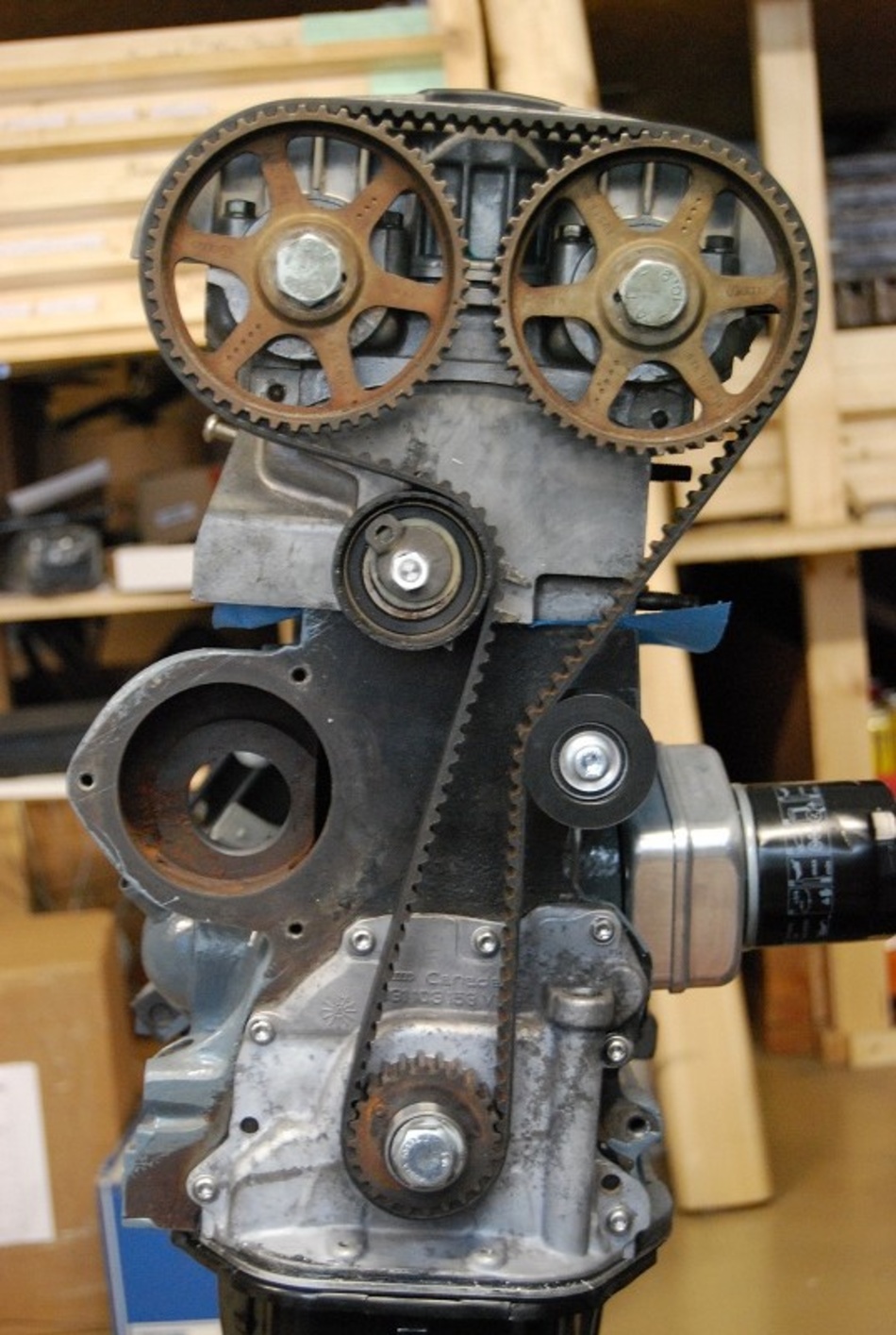

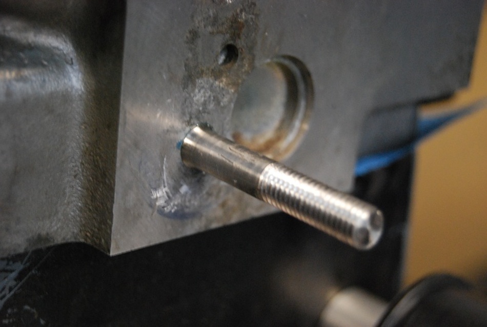

so, Problem gelöst. Einen Stehbolzen aus kaltverfestigtem 1.4301 (Zugfestigkeit 900MPa) gefertigt. M10 auf der einen Seite, das wird im Kopf versenkt, und M8 auf der anderen mit Schaft für die Rolle. Da die originale AFH Rolle zu hoch baut und eh getauscht werden muss, wurde nun eine vom T4 einziehen. Diese besitzt auch einen etwas größeren Außendurchmesser, so habe ich mehr nutzbaren Spannweg.
Zudem habe ich den Stutze zum ehemaligen Wapu-Gehäuse aufgespindelt, damit die neueren Wasserrohre vom 6N rein passen (dessen Wasserflansch nutze ich ja).
Es geht vorran.
