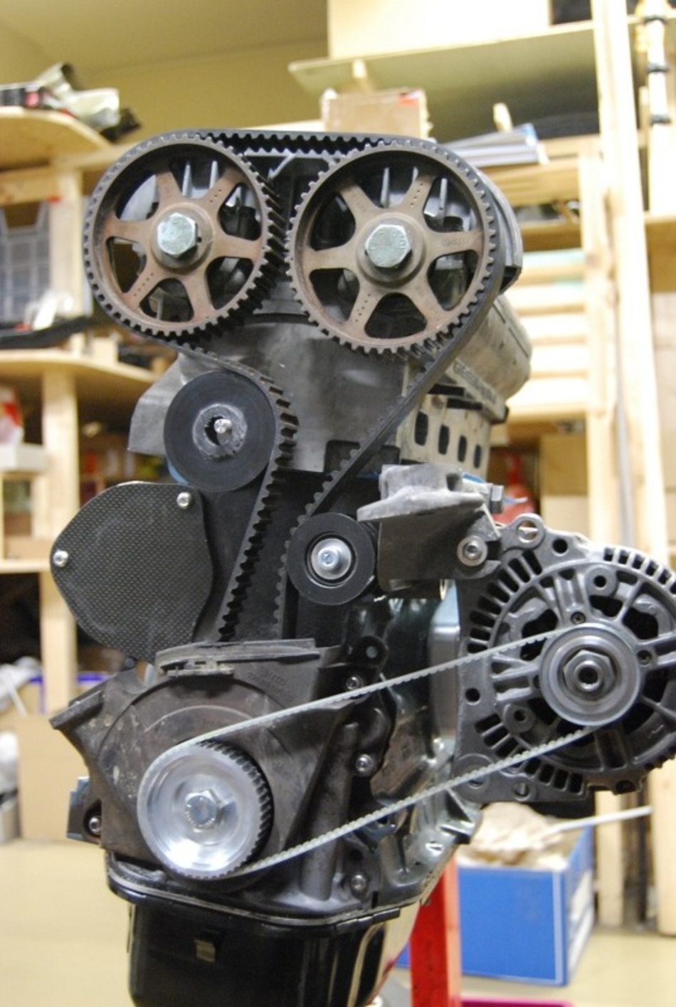

DSC_0239 (2).JPGServus,
und weiter gehts. Riementrieb fertiggestellt, Lima-Riementrieb komplett neu und 76% leichter. Zudem wurde die ÜBersetzung von 2,2:1 auf 1,6:1 reduziert, da die KC14V Lichtmaschine bereits bei 1500U/Min um die 40A, was für den kleinen Polo locker reicht um ein Entladen zu vermeiden. Durch weitestgehende Umrüstung auf LED-Scheinwerfer, der überarbeiteten Lüftung mit Brushless-Motor und UMC sollte der Stromverbrauch deutlich darunter liegen. Bereits ab 1200U/min am Motor kommen 60A aus der Lima, was mehr ist als aus der originalen Polo-Lima bei Nennleistung. Zudem habe ich eine neue Brücke entworfen die ich mal versuchsweise als Positivmodell in CFK fertigen werde. Das Plenum wurde möglichst klein gehalten (0,8l), da das laut Rechnung am besten für das Setup passen sollte. Werde es gegen die EDK vergleichen und dann an realen Prüfstandsdaten meine Schlüsse draus ziehen. Die Brücke wird in 6Teilen gedruckt, zusammengeklebt, geschliffen, gefüllert, eingetrennt und anschließend laminiert. Wenn alles ausgehärtet ist, wird die Brücke an der Trennstelle aufgesägt und entformt. Anschließend wieder zusammengeklebt. Alternativ werde ich wohl das ganze einfach in den Ofen schmeißen, auf 130°C Tempern und dann kann man das PLA einfach wie ein Gummi aus dem CFK Teil ziehen.
Nun brauchts noch den Halter/Spanner der Lima, sowie die obere Riemenabdeckung. Werde aber wohl die untere (ein modifiziertes 86C Teil) auch neu fertigen, so siehts pfuschig aus. Dann ist der Rumpfmotor eeeendlich mal fertig.
