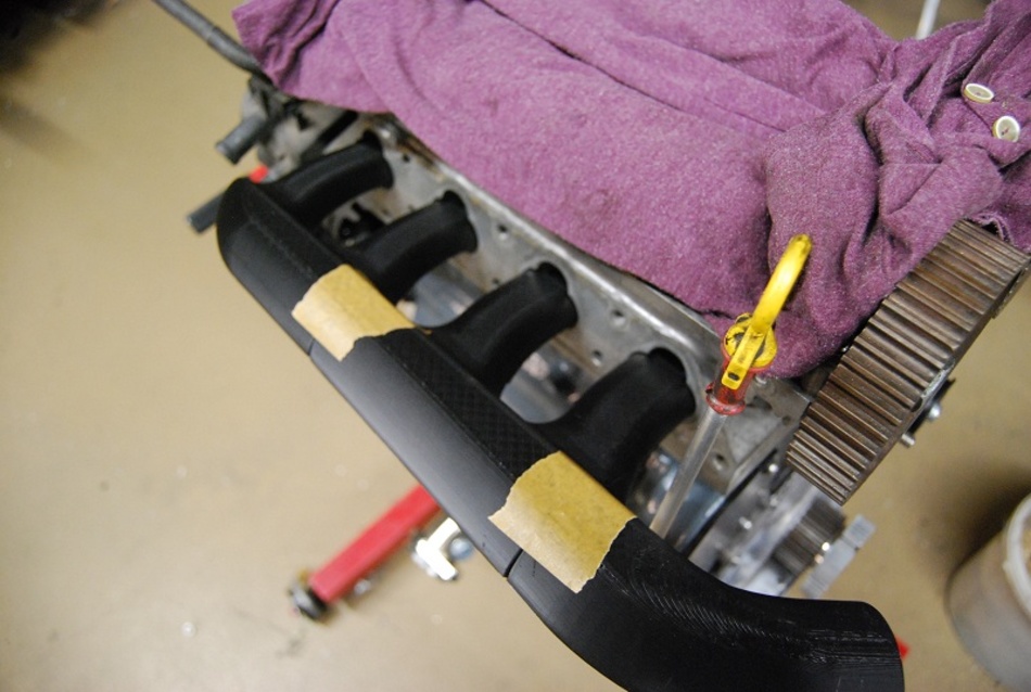

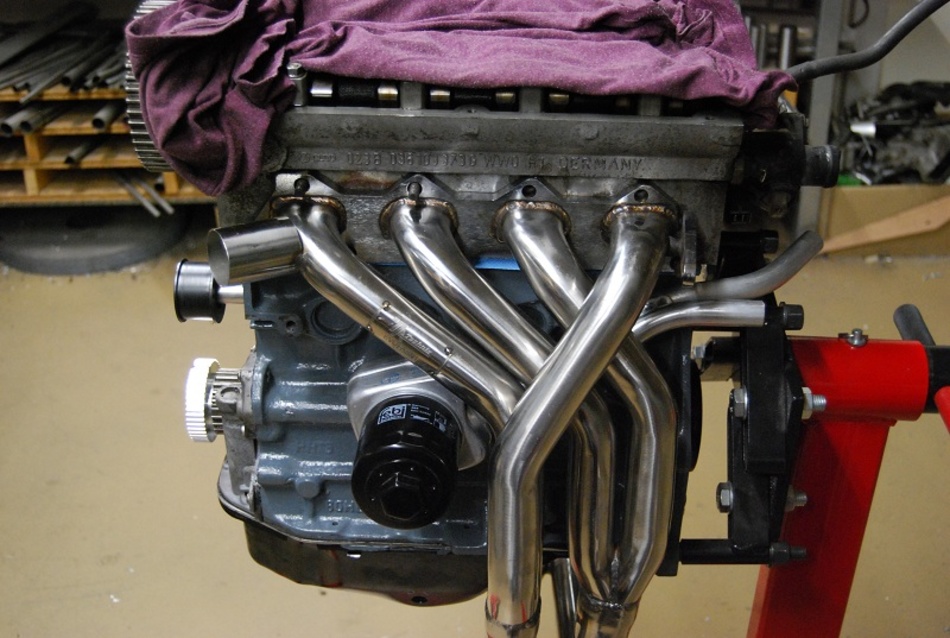

DSC_0239 (3).JPGHeute nur zum Feierabend (also jetzt) ein paar Kleinigkeiten gemacht. Ein paar Alurohre gebogen.
Einmal für den Ölkühler vorn, damit man am Krümmer vorbei kommt (da will ich keine EPDM Schläuche lang legen wollen) und den Ölmessstab (110g gespart  :lol: ). Zudem gabs "Anprobe" der Ansaugbrücke. Sollte soweit passen. Werde die aber wohl erst laminieren, wenn der Motor im Wagen sitzt und ich genau sehe wie es bezüglich Haubenhöhe und Dom aussieht (bezüglich Platzangebot).
Nun gehts ab nach Hause, 6h Schlaf, 8Uhr gehts morgen weiter.
